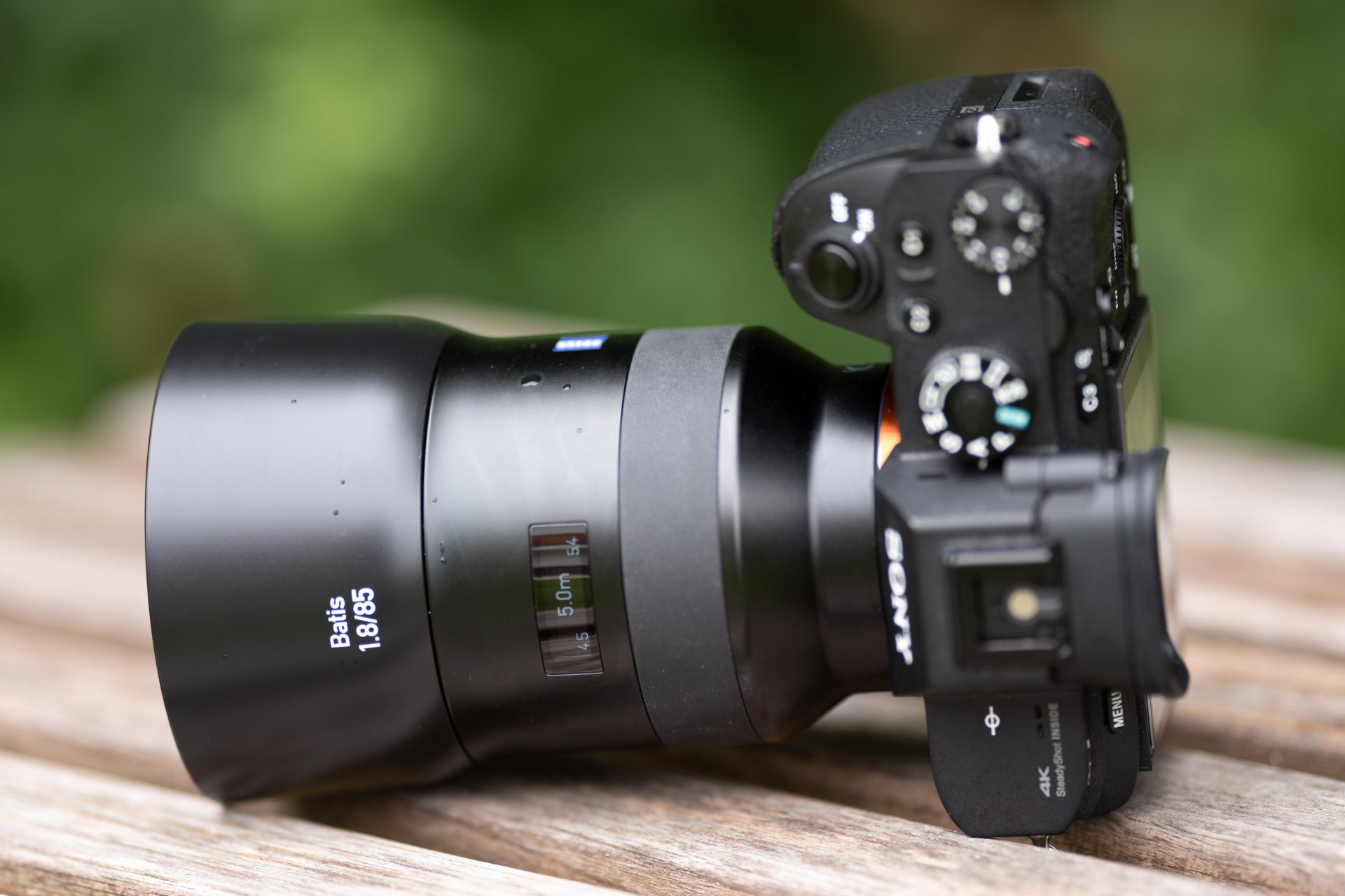

Başka da bişey kalmadı zaten :) Batis'te en sevmediğim olay ise odak halkasının kauçuk olmasından dolayı çok fazla kir leke topluyor.

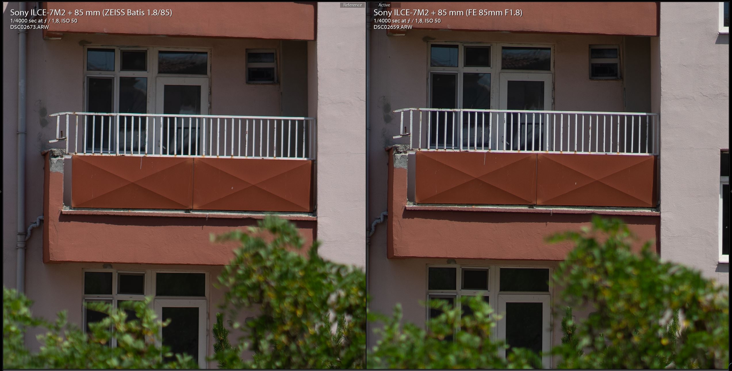

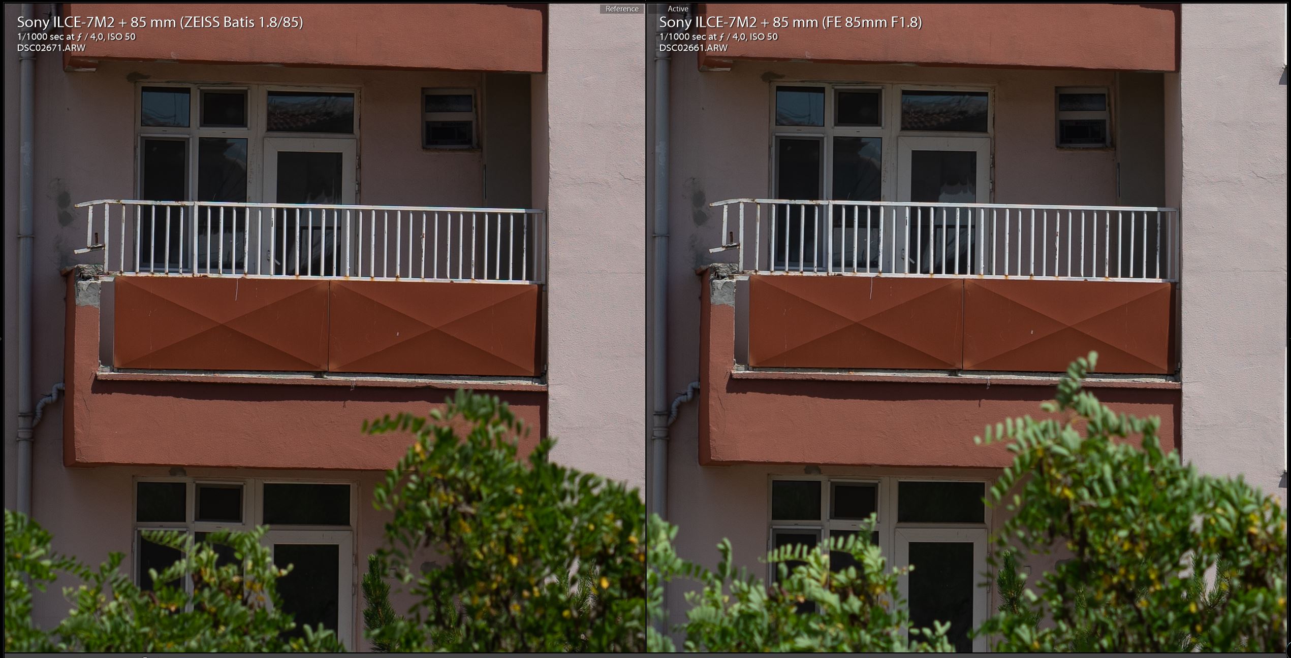

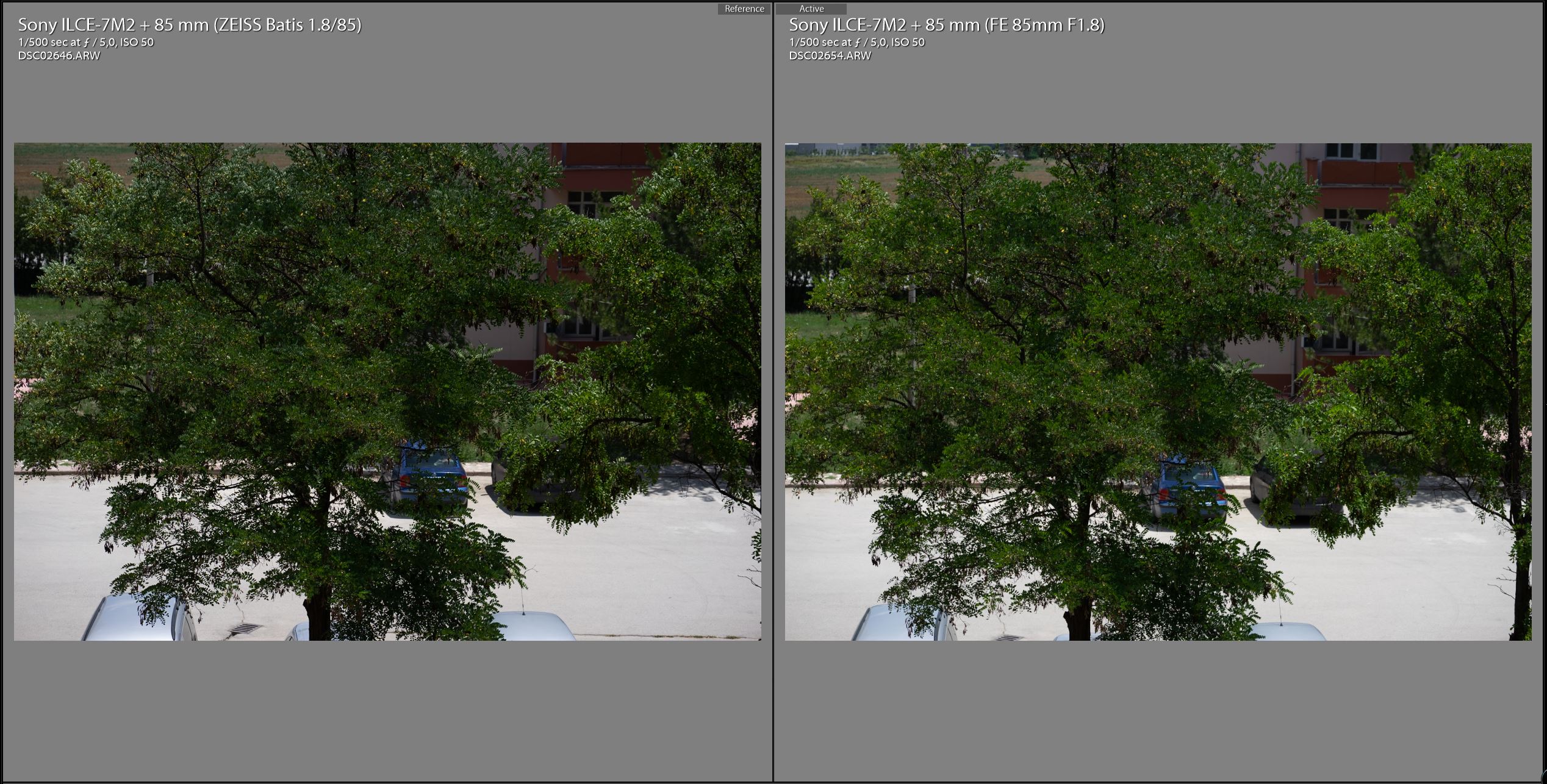

Kıyaslamaya bakacak olursanız Batis'in renklerinin daha yoğun ama daha doğru olduğunu göreceksiniz. Binanın pembe rengine iyi bir monitörde bakarsanız daha iyi verebildiğini göreceksiniz. Benim Tamron lenslerde gördüğüm sanki yazılımsal olarak artırılmış "saturation" değeri gibi değil. Daha doğru renkler. Daha fazla fotoğraf ekledikçe daha da farkına varacaksınız.
Büyütmek için üzerine tıklayın. (Alttaki referans fotoğraf)

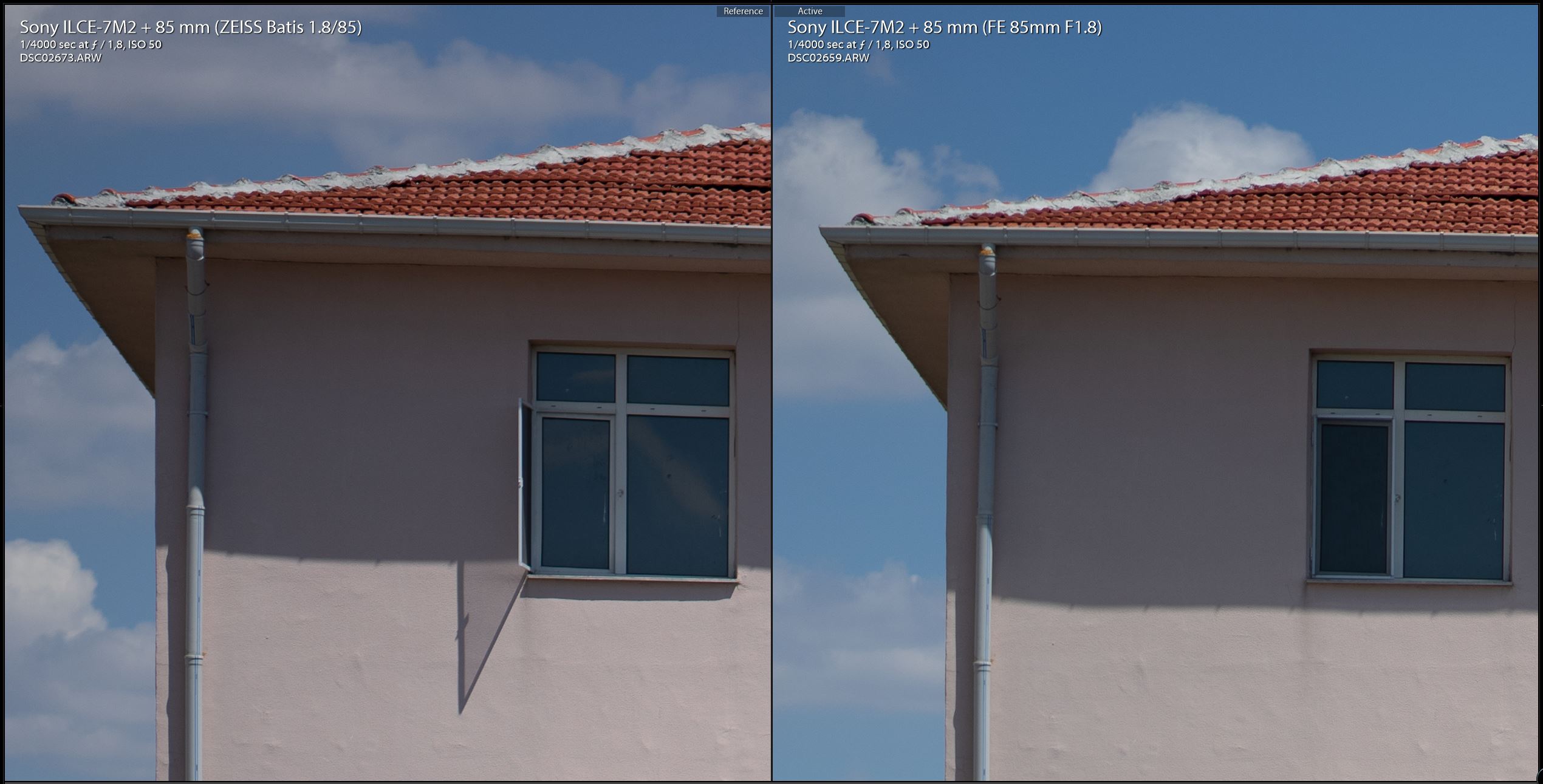

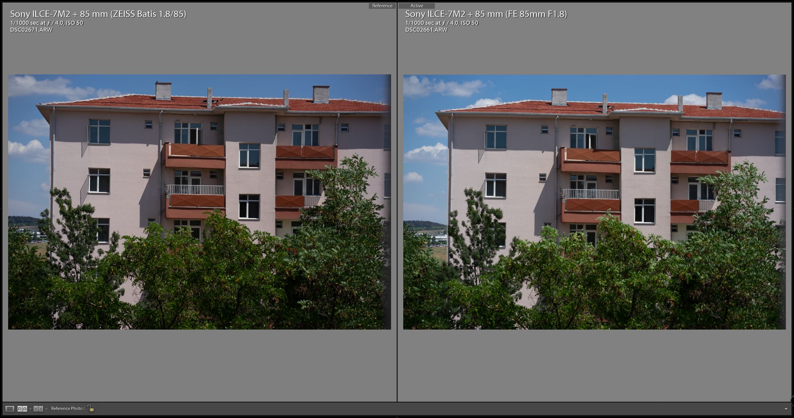

F1.8 değerinde merkez keskinlik testi
Sony FE85mm f1.8 lens bu değerde daha önce de portre çekimlerde karşılaştığımız üzere Batis 85mm'den daha keskin değer veriyor. Portre çekimlerimizin testleri de eklenecektir orada da göreceğiz. Aşağıda da aynı şekilde Sony lensin daha keskin olduğunu görüyoruz. F4 ve F9 değerlerinde keskinlik farkının ortadan kalktığını söylemek mümkün. Ama portre çekimler genelde f1.8'de çekildiğini düşünürsek bu durumda FE85 keskinlik testini kazanır.
F1.8 değerinde köşe testi (büyütmek için tıklayın)
Aynı zamanda binanın pembe rengine dikkat. Batis'te daha iyi renk var.
F4 değerlerinde merkez keskinlik testi (büyütmek için tıklayın)
F4 değerinde köşe testi. (büyütmek için tıklayın)
Yorumlama: Sadece f1.8 değerinde Sony FE85mm lensimiz daha keskin değerler verirken renk konusunda ise Batis'in her zaman daha doğru renk verdiğini gördük. Şimdi gelelim yeşil renk testine. Burada farklılığı daha da iyi göreceğiz.

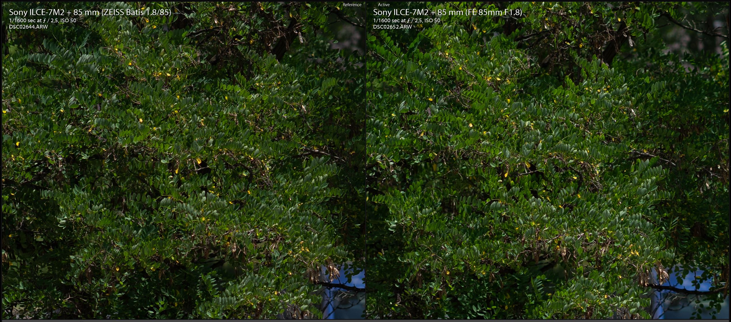

Zeiss Batis 85mm vs Sony FE 85mm Yeşil Renk Testi

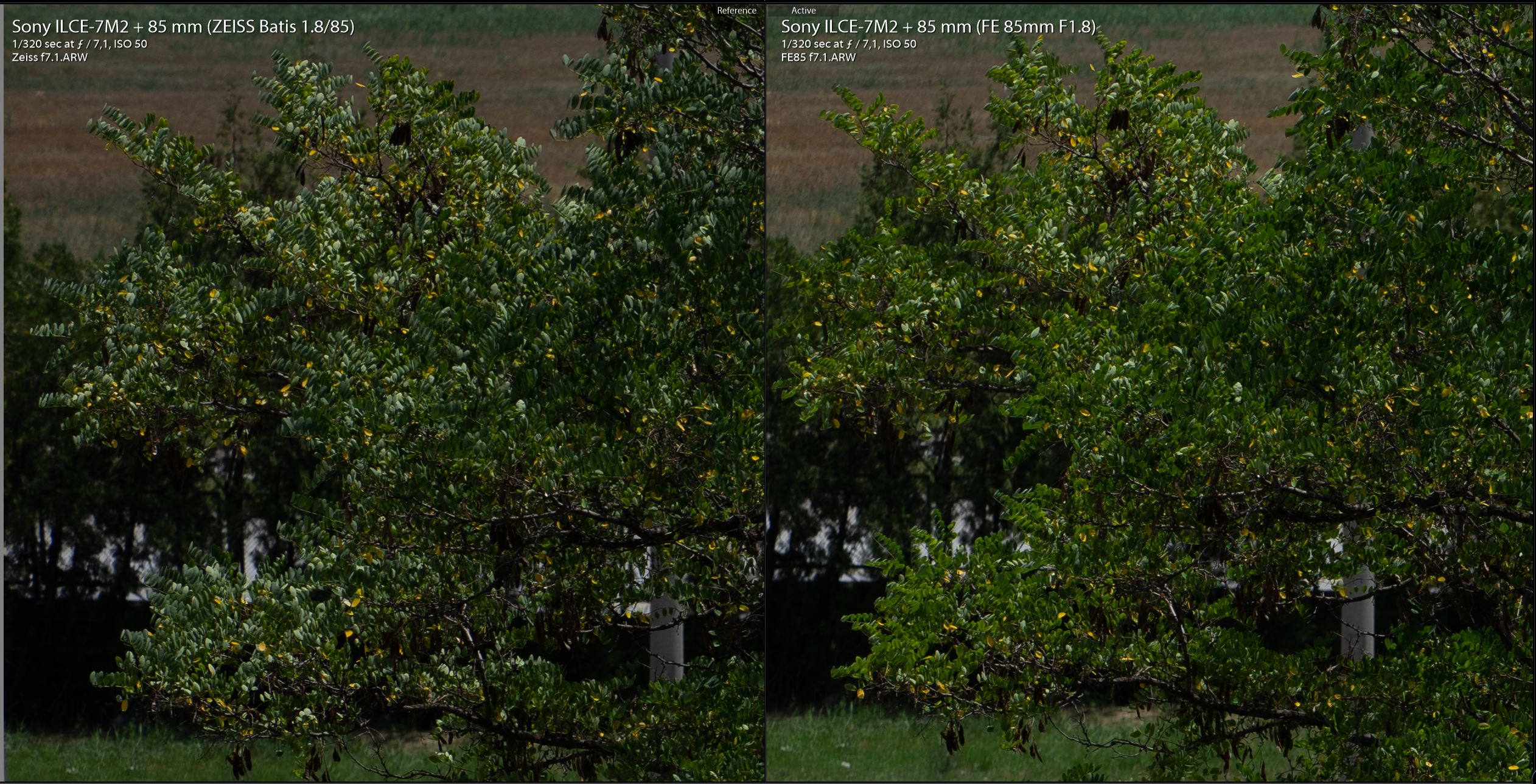

Fotoğraflar RAW çekim olup Adobe Lightroom üzerinden screenshot alınmıştır. Batis'in sarı ve yeşil renk tonlarındaki farklılık sizce hangisi doğal? Sarı tonların daha az olduğunu görüyoruz.
F5 referans fotoğraf (büyütmek için tıklayın)
F7.1 sol üst %100 crop. Burada da üstte bahsettiğimiz gibi Sony FE85mm'nin sarı renk tonu biraz daha fazla görünüyor. Keskinlik olarak bir fark göremedim.
F2.5 merkez keskinlik testi beklendiği gibi FE85mm açık diyaframlarda her zamanki gibi daha keskinken renk konusunda sarı renk tonu daha baskın.

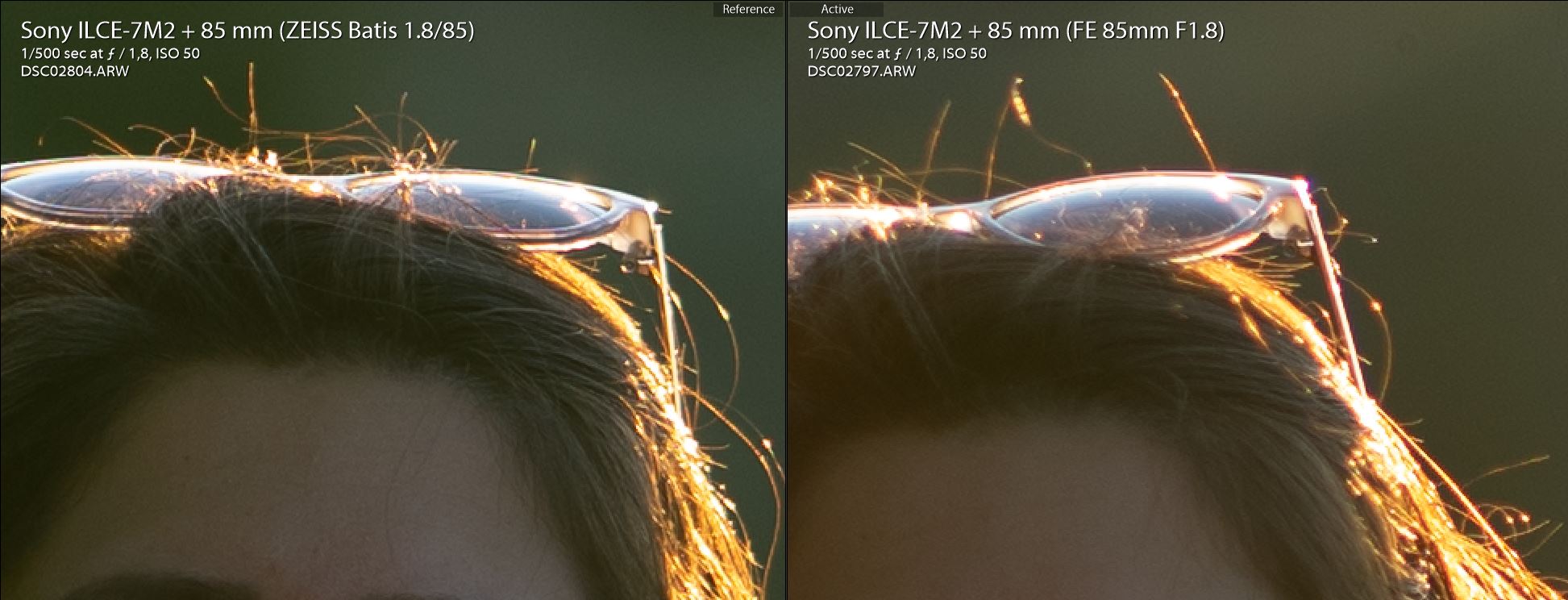

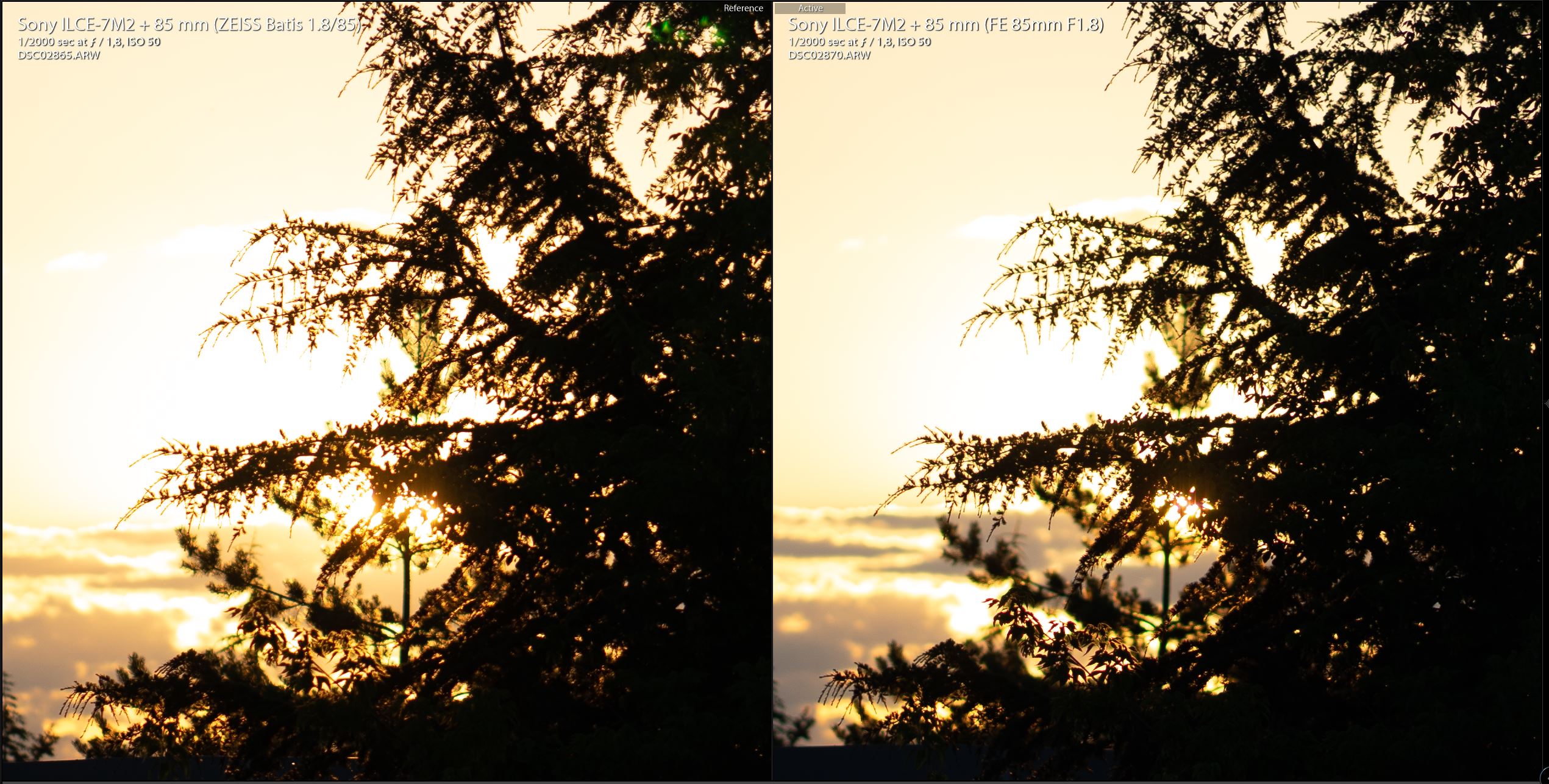

Ters Işık, Chromatic Aberration Testi
Zor şartlara doğru ilerliyorum. Buradaki amacımız hem biraz düşük ışık testi yapmak, hem ters ışıkta ne tarz renk üretilecek buna bakmak. Mesela ağaç yaprak uçlarında mor saçaklanma olacak mı, fringing dediğimiz yeşil-mavi renk atmaları olacak mı buna bakacağız.
Önce referans fotoğrafla başlayalım. Zoom yapmadan baktığımızda bile Sony FE85'in bazı renkleri üretemediğini renk geçişlerindeki azalmanın daha hızlı olduğunu görüyorum. Batis'teki sarı renklerin daha olumlu olduğu bariz.
Batis vs Sony ters ışık testinde alttaki fotoğrafta Batis'in yine sarı-turuncu renk dağılımının çok daha iyi olduğunu görüyoruz. Mor saçaklanma veya color fringing iki lenste de görünmüyor.
Yine bu fotoğrafta göreceğiniz üzere FE85mm daha fazla mor saçaklanma yapıyor.

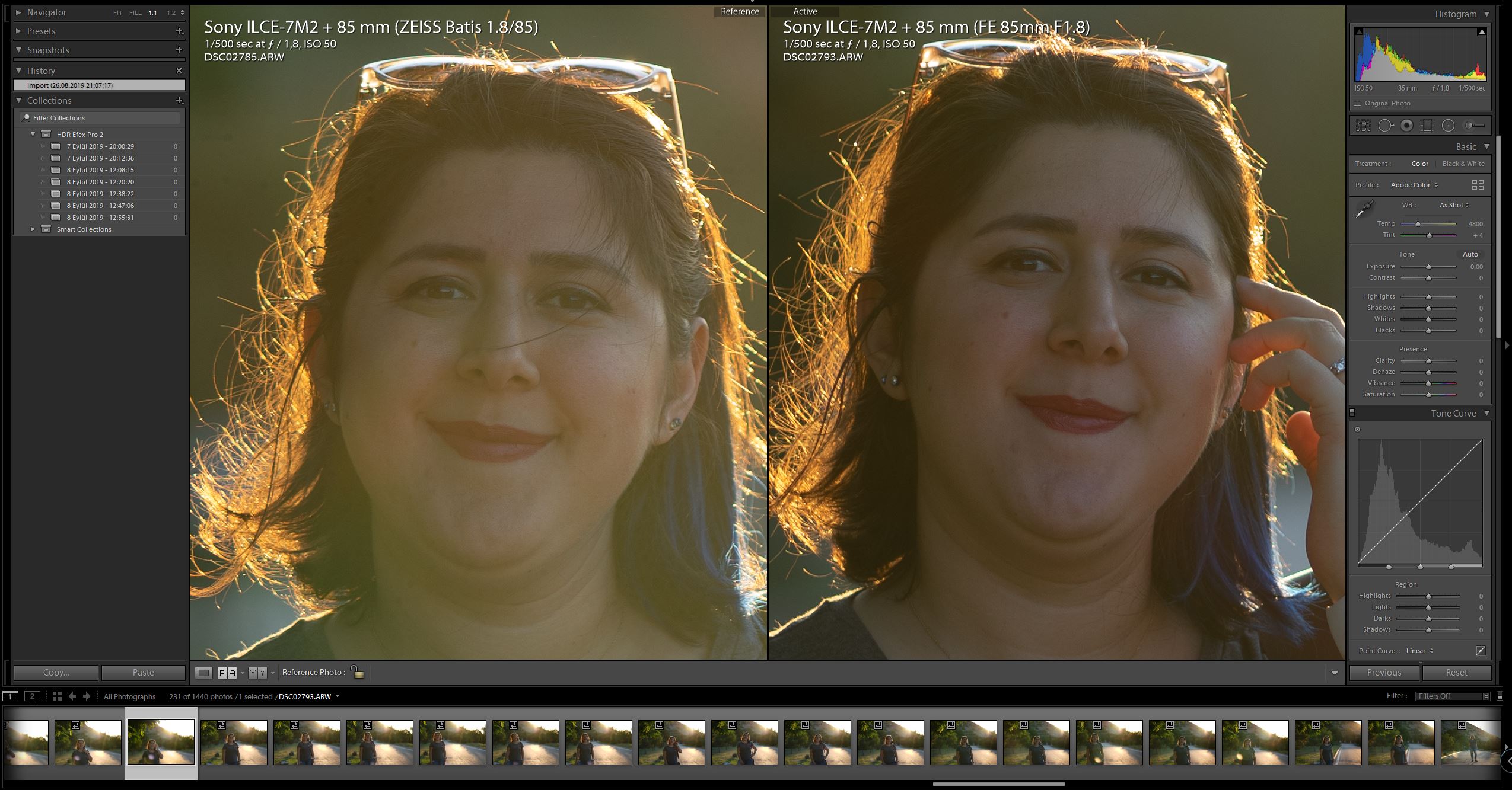

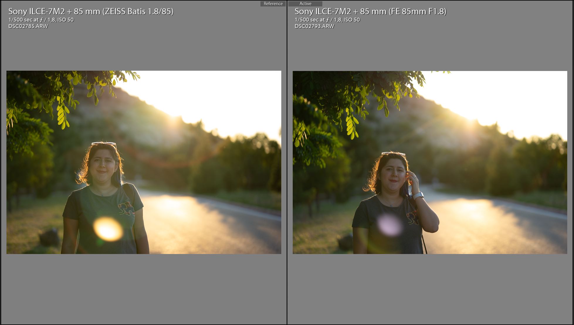

Flaring Testi

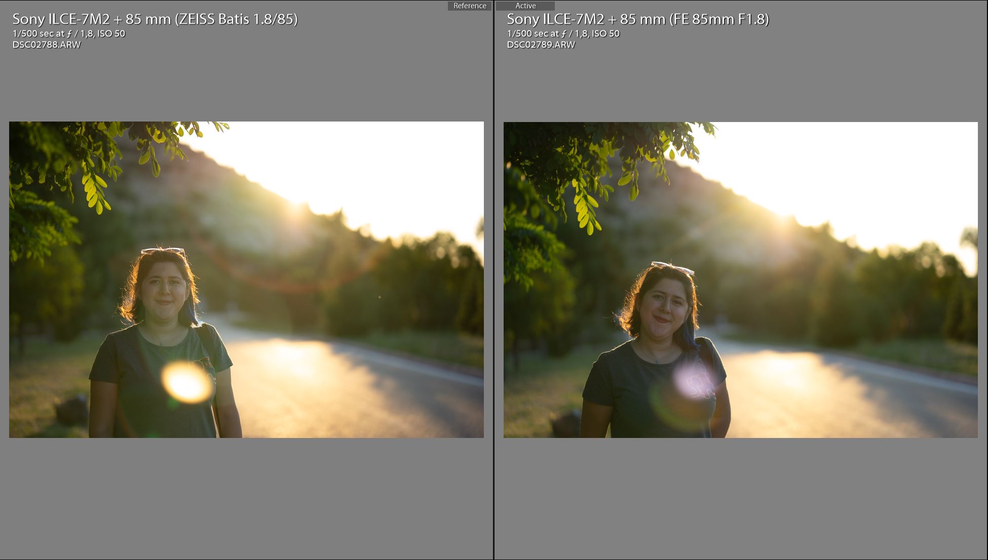

Yaptığımız bütün portre çekimlerinde Batis'te kırmızı halka flaring var Sony'de yok ve Batis'in önde oluşan yuvarlak kısım sarı iken Sony'de hep mor ve aynı şekilde idi. Yani duruma açıya göre değil bütün testlerde bu şekilde çıktı.
Aşağıda da aynı şekilde flaring testinde Batis'in daha fazla yeşil alanlı flaring oluşturduğunu gördüm. Bu konuda Sony bence daha başarılı. Lens hood yapısından kaynaklı olabilir. Aslında Zeiss'te sözde yansıtmaz kaplama var. Bu sonuç kaplamanın olması gereken sonucu mu bilemiyorum yorum sizin.
Zeiss'in yeşil alanlı flaring kısmı bol verdiği için de portrelerde yüz rengini kaybettiğini gördüm. Yani yüz üzerinde yeşil bir filtre varmış gibi davrandı.

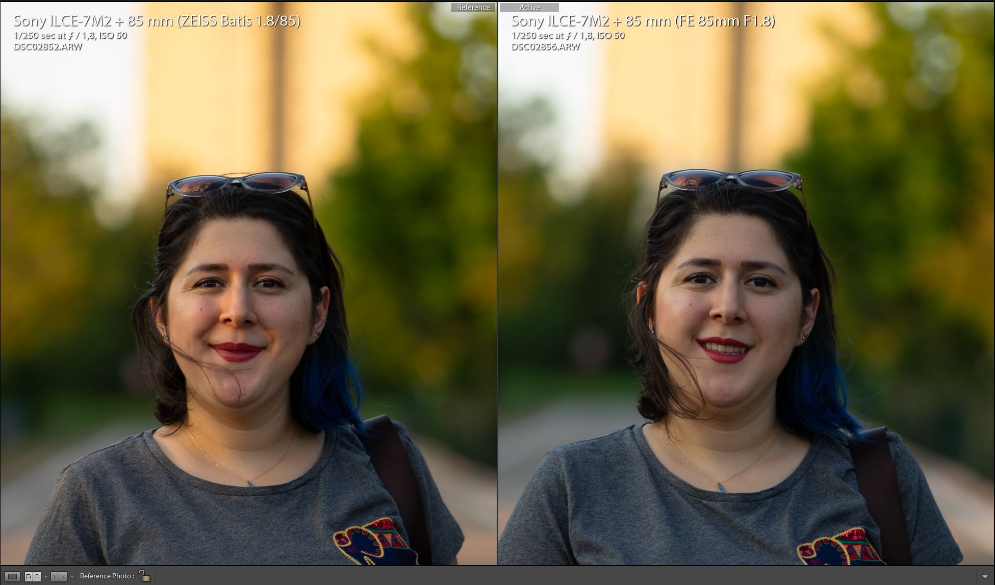

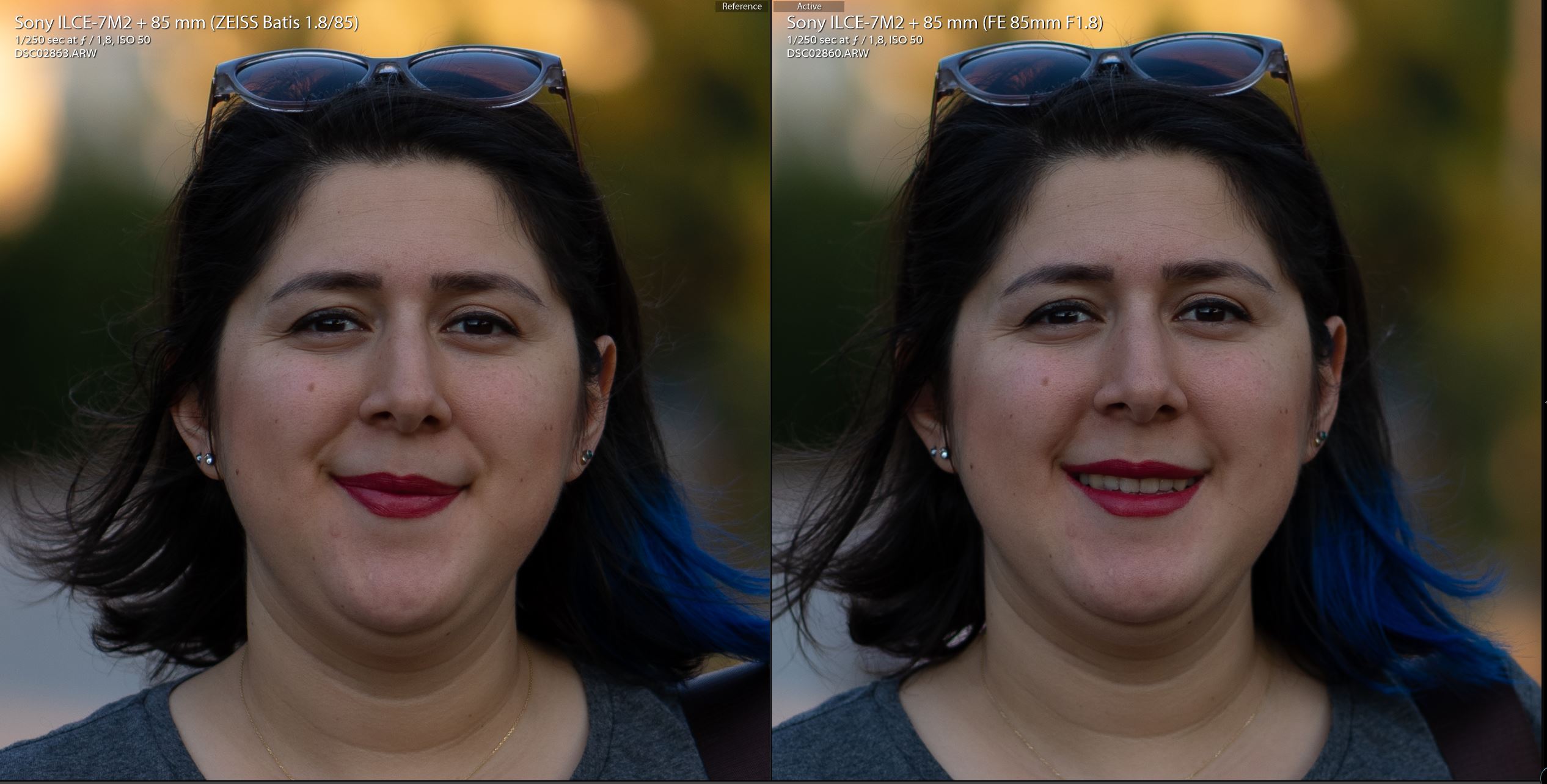

Portre ve Ten Rengi Testi
Yukarıda açıkladığımıza paralel sonuçlarla devam ediyoruz. Aşağıdaki fotoğraflarda da gördüğünüz üzere akşam saatlerine yaklaştıkça yani ışık azaldıkça Zeiss'in daha iyi renkler verdiğini görüyoruz. Sarı-turuncu tonlar Sony FE85'te yaşamını yitirirken Batis'te hâlâ devam ediyor. Bu da mercek kalitesini ortaya koyuyor.

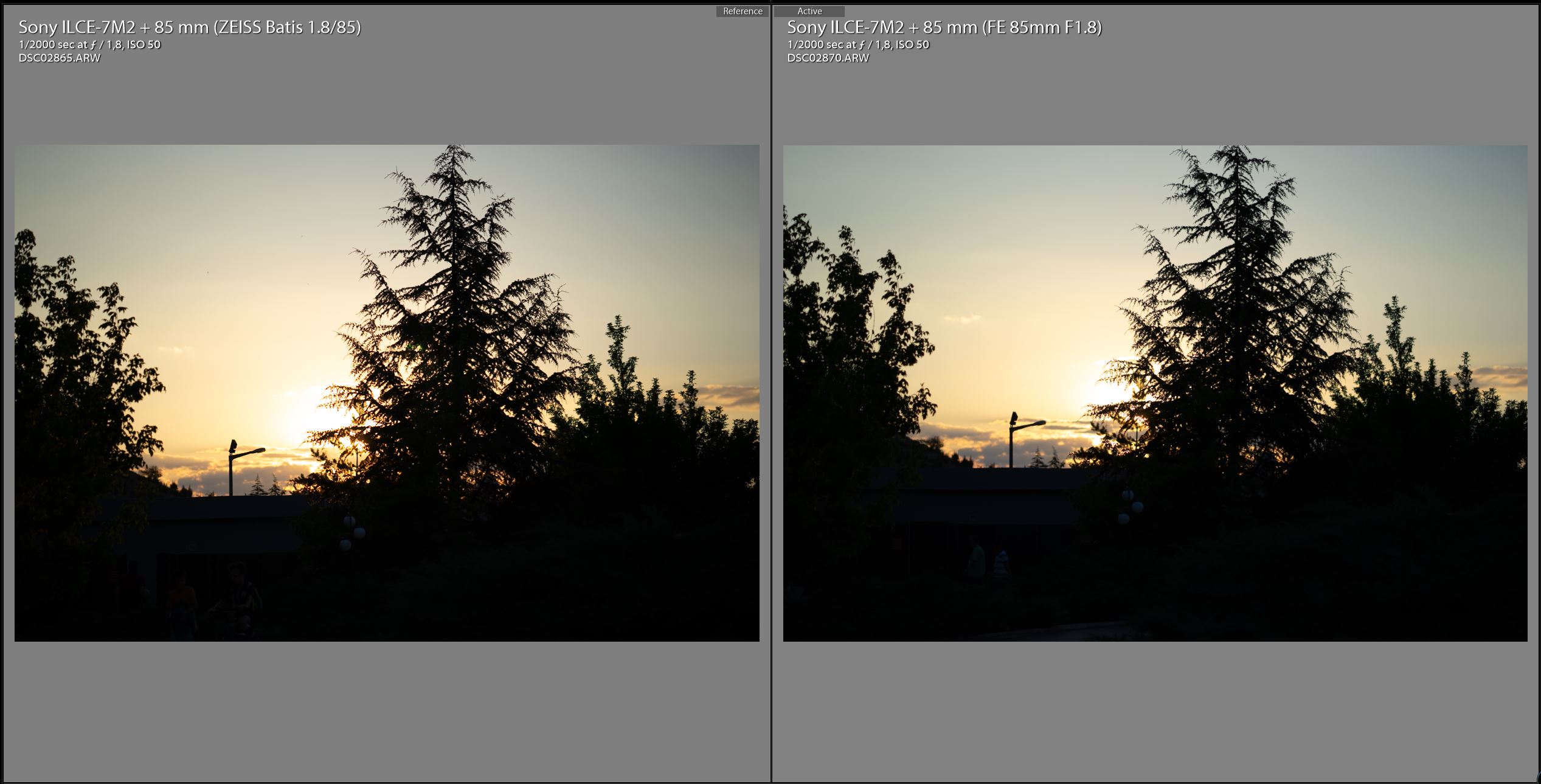

Gün Batımına Yakın Düşük Işık Portre Testi
Işık iyice azaldığında işte bu durumda merceklerin kalitesi ortaya çıkar. Renk üretmek işte bu durumda zordur ve iç mekanlarda olduğu gibi bu saatlerde dış ortamda da tonlar kaymaya başlar. Aşağıda gördüğünüz üzere Zeiss Batis 85mm ten rengini korurken Sony FE85mm'de sarı ve turuncu renklerin iyice soluklaştığını görüyoruz. Keskinlik ve netlik açısından bir fark görmek ise çok zor.
