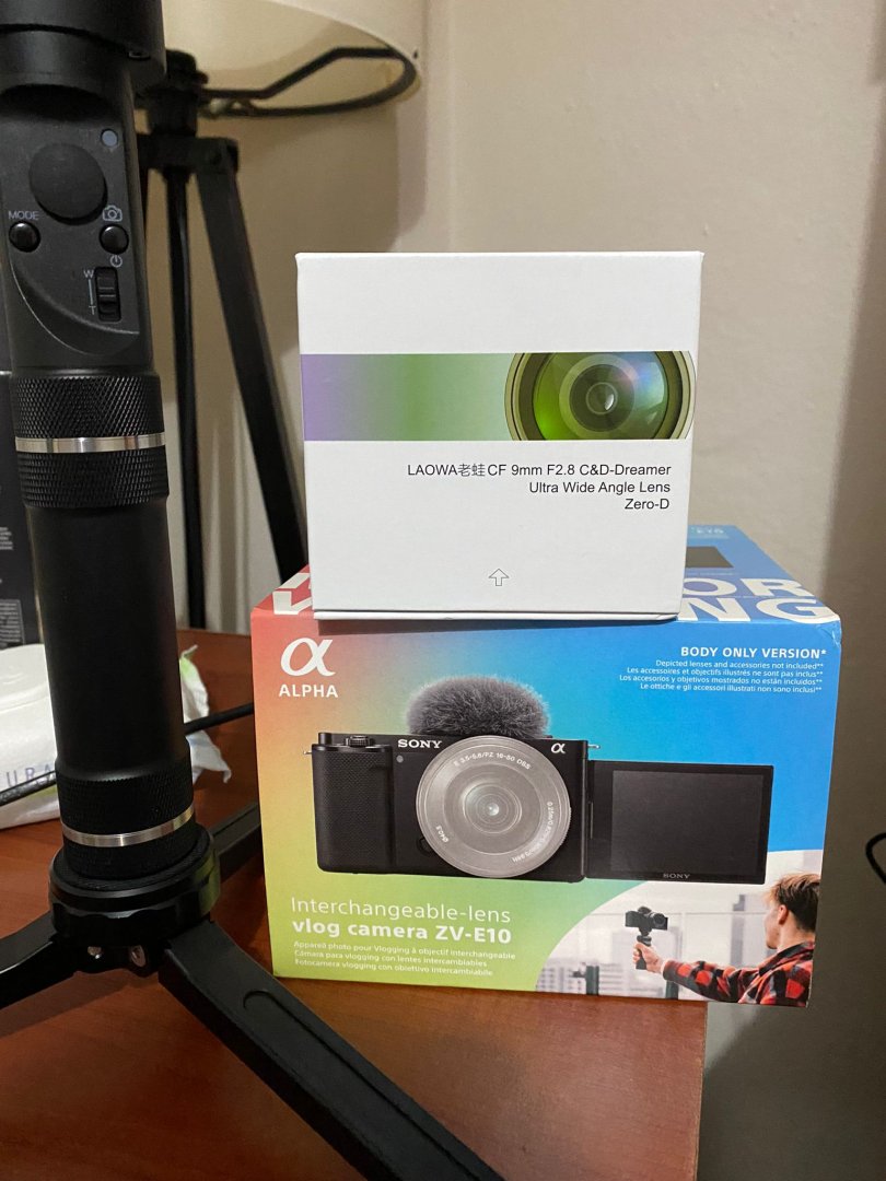

Merhaba, Gayrimenkul sektörüyle uğraşıyorum konutları geniş açılı lens ve gimball ile beraber sanki gerçekten o evi dolaşıyormuşcasına videolar çekme kararı aldım,
Uzun zamandır sony a6400-6500 lere bakıyordum ancak ikinci ellere pek güvenemedim. Bir firmadan dün lensi alırken yeni çıkan sony zv-e10 cihazını da satın aldım.
aldığım ekipmanlar,
sony zv-e10 4 k vlog camera
laowa 9 mm f2.8 ultra geniş açılı lens
ancak bugün yapmaya çalıştığım çekimlerde fotoğrafta lensin 9 mmsini kullanırken video ve S&Q ya aldığım zaman maalesef bir daralma oluyor. 9mm geniş açıyı fotoğrafta kullanırken videoda da kullanabileceğimi düşünüyorum. bununla alakalı bu cihaz ve lenslerle çok fazla bilgim yok bilgisi olan alanında uzman abilerim ve kardeşlerimin yardımcı olmaları beni çok mutlu eder. Şimdiden teşekkür ederim.

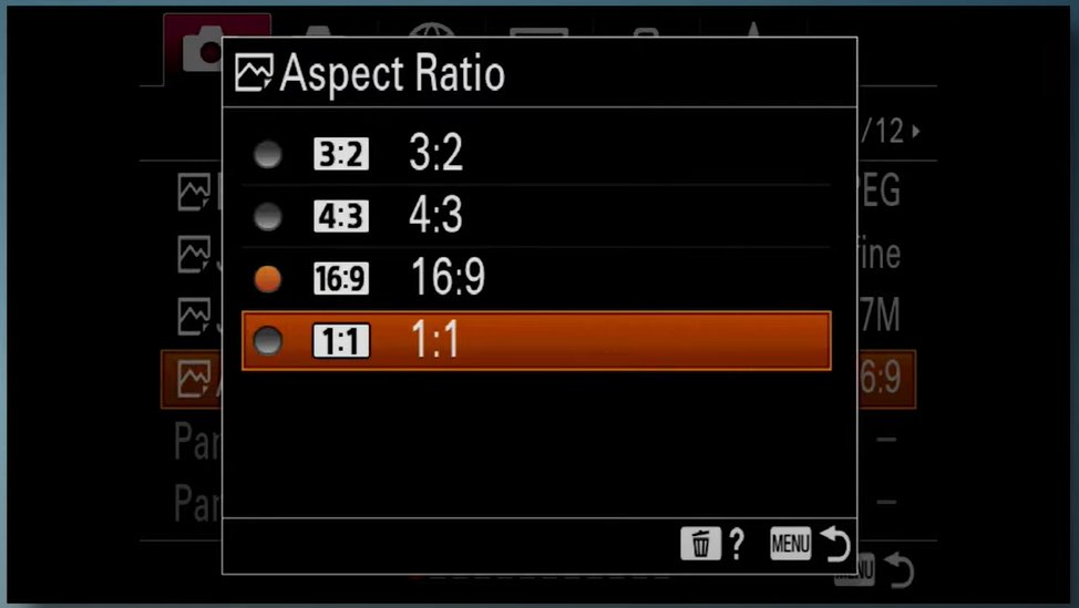

Daralma dediğinizden anladığım üst ve alttan kırpma ise buna göre yanıt veriyorum.
Makinenizin ayarlarında Aspect Ratio kısmına bakarsanız aşağıdaki gibi farklı modlar görürsünüz.
Yalnız bu modlar sadece fotoğraf için geçerlidir. Kameralarımız genellikle 4K, FullHD (1080p) video çeker. Bu da şu anlama gelir.
1080p: 1920x1080 piksel bu da en boy olarak 16:9 anlamına gelir.
4K: 3840 x 2160 piksel yine en boy oranı 16:9'a tekabül eder.
Yani kameranızın size vaat ettiği 4K video veya 1080p videonun karşılığı zaten 16:9 dur. Bunu sonradan çeşitli yazılımlar ile editleyerek farklı en boy oranlarına getirebilirsiniz.
